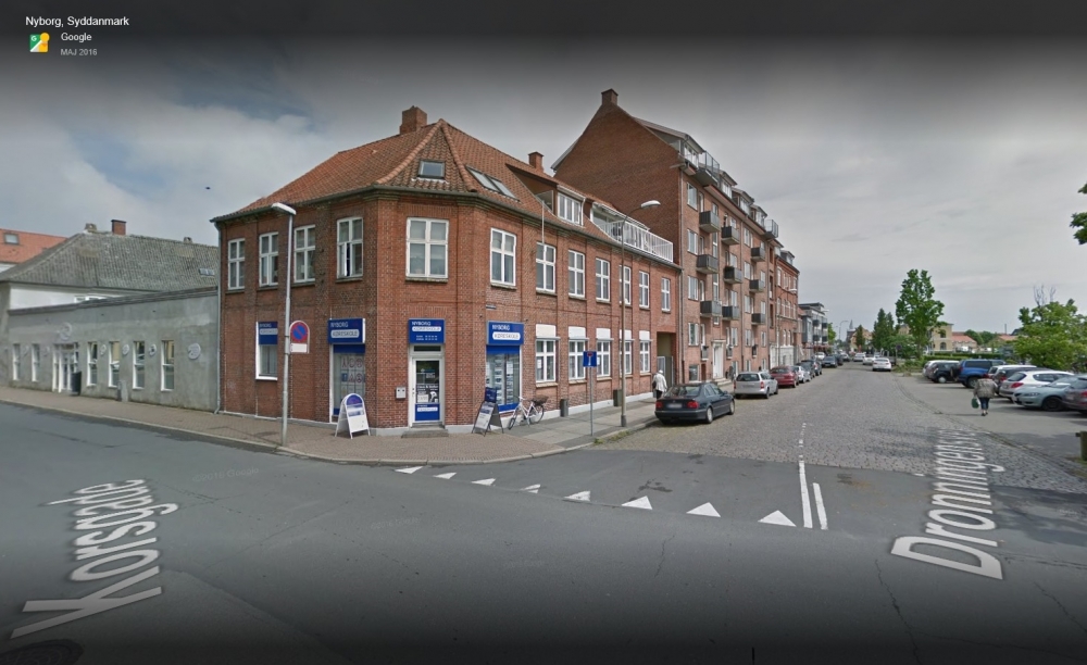

... og en Pola-klassiker genfundet på hjørnet af Dronningensvej og Korsgade i Nyborg:
Ikke 100 % overensstemmelse men "derhenad". Det er især de buede butiksvinduer, man skal gøre noget ved, og så nogle af kvistene på taget, der skal væk. Og "danske" skorstene må der til. Det værste man kan gøre er at bygge husene direkte ud af æsken. Maling og patinering og anden fordanskning er et "must". Men det afgør man naturligvis selv ud fra temperament og modelbyggerformåen.

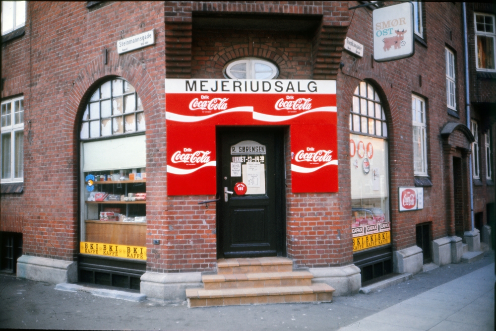

Mange gange lå der på hjørnet en hyggelig lille forretning.
Mejeriudsalg på hjørnet af Steinmannsgade og Trepkasgade i Aarhus 1973.
Foto: A B Sillesen.

Netop, Georg, "lige til modeljernbanen". :-) :-) :-)
Morten

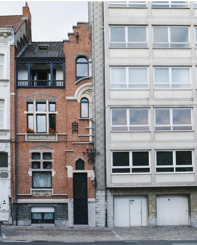

Og her er et andet "lige til modeljernbanen" (om end den belgiske do.), som jeg skammeligt har hugget fra Facebook-siden 'Ugly Belgian Houses' (der hermed være anbefalet på det bedste:

af Skott, 12/2 2019, 00:56 (2286 dage siden) @ Morten Flindt
Ja, den er noget speciel. Mon ikke, der har været en højre halvdel også en gang?
