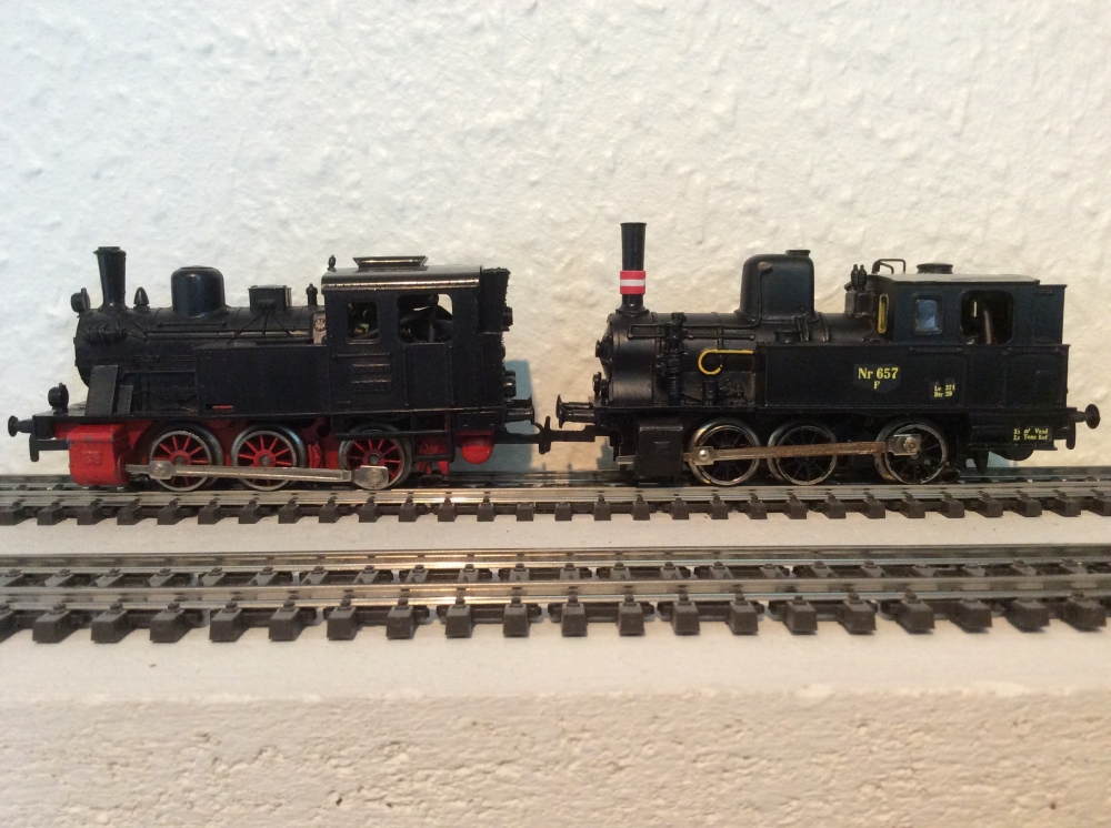

Du har ret. Her er en anden model, om end i spor N, der ligner sit forbillede lige så meget og som jeg er sikker på, man vil blive glad for, med mindre man er nittetæller.

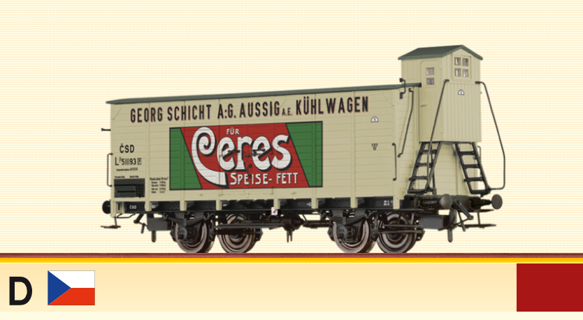

Hvis Brawa så bare havde været friske nok til at bytte om på de to bogstaver, så havde den da i det mindste været morsom. :-D :-P ;-)
ZB 511 193
af UTJ, 25/1 2019, 10:39 (2293 dage siden) @ Morten Flindt Larsen
Det er slet ikke GLUF-nyheden der skal byttes lidt rundt på. Endelig kan vi få en Ceres ølvogn på anlægget. ZB 511 193 - Brawa har lavet litra forkert og baneforvaltningen er lidt bagvendt. C'et byttes ud med et "B" og så skal det blot trylles rundt.

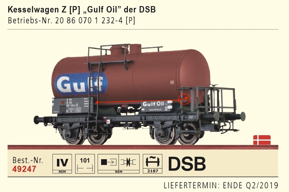

af Svend B J, 26/1 2019, 09:35 (2292 dage siden) @ Morten Flindt
Det er korrekt. Måske er vi endda så heldige, at der kommer nogle danske varianter fra ET, når nu muligheden er der.

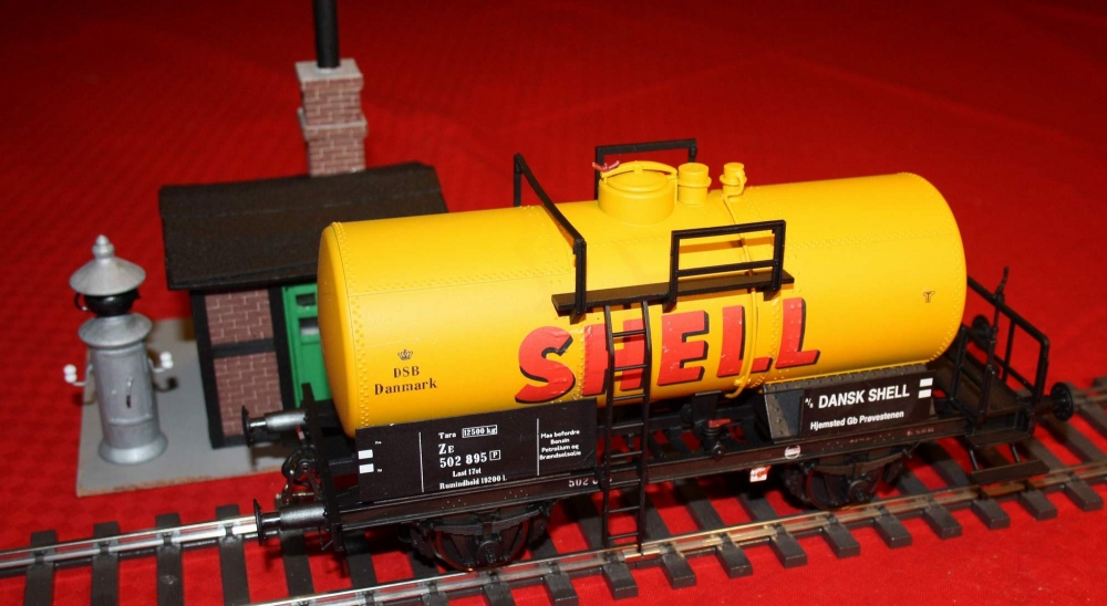

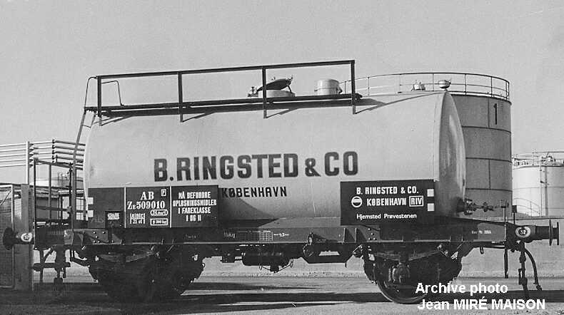

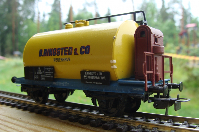

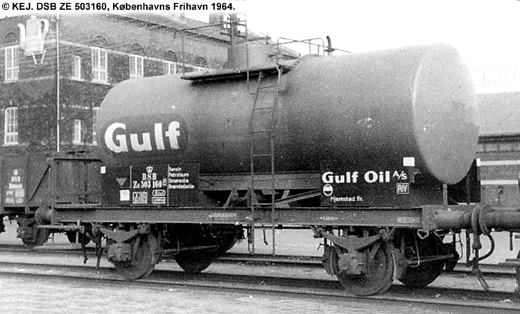

Nu når vi er ved "B. Ringsted".
Ved vi om tankvognen (tanken) oprindelig var gul, som på denne ældre model fra PIKO, og senere blev malet hvid?
Igen "danske" fantasivogne fra Brawa
af Morten Flindt, 27/1 2019, 19:42 (2291 dage siden) @ Svend B J
Ja, det vides. På RAL-nummer. Og den blev ikke malet hvid men lysegrå.

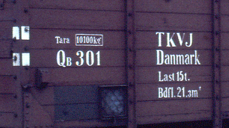

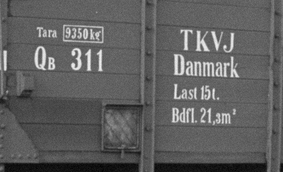

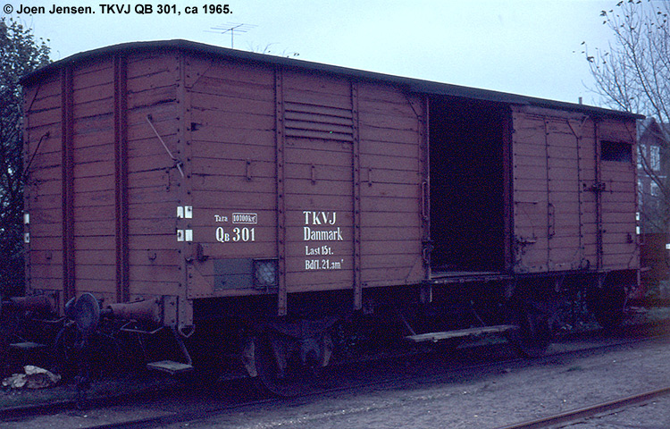

af UTJ, 24/1 2019, 17:29 (2294 dage siden) @ Morten Flindt
Til gengæld forsøges det "i kulisserne" at afklare og få Brawa til at give deres TKVJ-vogn den rigtige røde farve. Om det lykkes, må tiden vise. Det forlyder, at vognene var "engelskrøde", men hvorvidt det passer synes lidt uklart.
[image]TKVJ C 21 og QB-vogne (318 forrest), arkiv UTJ
Formentlig RAL 3011, men de var RAL 8012 da de oprindelig kom fra Tyskland.
ئۇلغىك
af Morten Flindt, 25/1 2019, 21:37 (2293 dage siden) @ UTJ

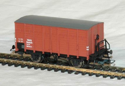

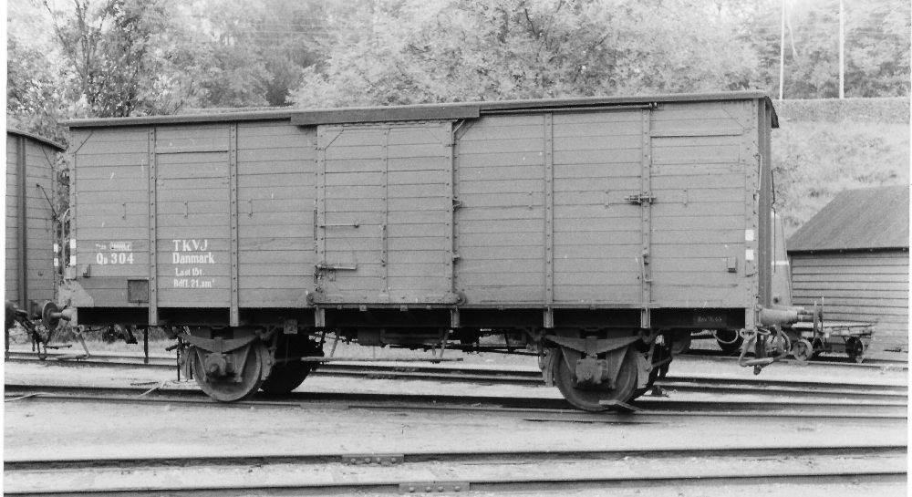

Her er Brawas Muster-Wagen:
af Svend B J, 26/1 2019, 09:43 (2292 dage siden) @ Morten Flindt
redigeret af Svend B J, 26/1 2019, 09:50
Hvem har kontakt til Brawa?
Vedkommende kunne hviske dem i ørerne, at skriftstørrelserne skal være mere ensartede:
Men ellers er det en model der passer fint ind i mit program :-) Så mangler vi bare M2 ....
af Morten Flindt, 27/1 2019, 19:41 (2291 dage siden) @ Svend B J
Det tror jeg ikke, at "nogen" skal hviske alt for højt om. Så vidt jeg kan se, havde TKVJ's QB-vogne indbyrdes lidt afvigende skriftstørrelser. Se fx bogen "Troldhedebanen" omkring side 215, Det er muligt, at du har ret med QB 301, men så prøv at dokumentér det med et foto af skriften på QB 301 og ikke et foto af skriften på QB 311. I øvrigt viser fotoet af modellen en prøvemodel, og der behøver vognnummeret ikke at være fastlagt.
af UTJ, 27/1 2019, 19:48 (2291 dage siden) @ Morten Flindt
Nej lige nu er folk i deres iver med til at give Brawa signalforvirring - hvis man sender sådanne mails om skriftstørrelse og andet, bliver der bare trukket på skuldrene af det.
Gavljernene på prøven er ikke de rigtige.
ئۇلغىك
af Morten Flindt, 27/1 2019, 20:49 (2291 dage siden) @ UTJ
Mon ikke det blot er et uomgængeligt kompromis, fordi Brawa ikke vil bekoste en formændring? :-)

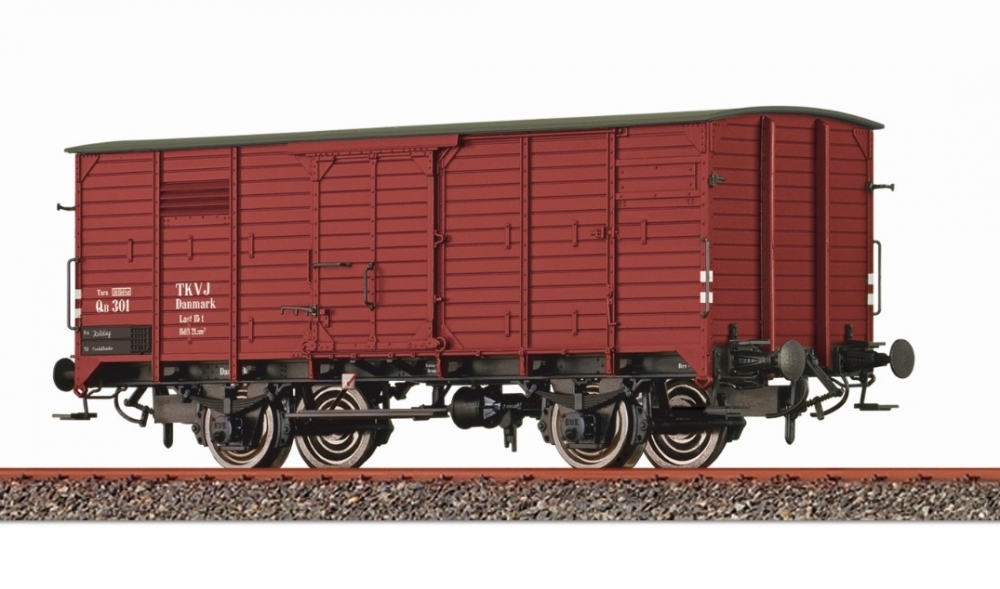

Du er altså involveret :-) Nå, men jeg køber nu vognen under alle omstændigheder :-) :-)

Pludselig opstod der en mulighed for at sammenligne:
Fin vogn .... der er plads til flere vognnumre efterfølgende
Den passer også fint til denne Hobbytrade Q-vogn:
Foto: shop.paa-sporet.com

Fremragende dokumentation, Svend! Tak! :-) :-) :-) Jeg er ret sikker på, at budskabet vil blive båret videre til Brawa af rette vedkommende. :-D Om skriftstørrelsen så bliver rettet, ved jeg ikke. Bræddemellemrummene på modellen kan være en hindring for pæn trykning, om end teksten skal næsten flugte i venstre side.

TKVJ QB 301
af Morten Flindt Larsen, København K, 27/1 2019, 23:47 (2290 dage siden) @ Tommy Nilsson
Forhåbentlig husker Brawa at lave hjørnemærkerne 2-delte.....:-) :-P ;-)
TKVJ QB 301
af UTJ, 28/1 2019, 08:06 (2290 dage siden) @ Morten Flindt Larsen
Ja, påtrykker håndgrebet i hjørnet i stedet for at sætte det på........:-D
ئۇلغىك
TKVJ QB 301
af Svend B J, 28/1 2019, 08:57 (2290 dage siden) @ Morten Flindt Larsen
redigeret af Svend B J, 28/1 2019, 09:45
Det gør de nok ikke, men de kan sikkert nå at justere placeringen af det sorte skrivefelt (skal være en smule mindre).
TKVJ QB 301
af UTJ, 28/1 2019, 11:55 (2290 dage siden) @ Svend B J
Tjaaah - her er endnu en af de mange vogne med "todelt" bremsemærke - delingslinjen kommer vist an på fotovinklen :-D
[image]TKVJ QB 304 i Kolding, den 23/8-1967 (foto: Ulf Holtrup/arkiv UTJ)
ئۇلغىك
TKVJ QB 301
af Erik Sejersen, 28/1 2019, 13:29 (2290 dage siden) @ Tommy Nilsson
Brawa’s vogn i kataloget har den korrekte farve, sammenlign med foto af Qb 301, håber ikke det lykkedes at hviske dem noget i øret om en mere rødlig farve, der var forskel på farven på Qb og Qa, og det var Qa der var mere rødlig.
TKVJ QB 301
af UTJ, 28/1 2019, 14:20 (2290 dage siden) @ Erik Sejersen
Formentlig noget vrøvl at der var forskel på farverne, mon ikke det er fra samme malerbøtte hvis malingen er blandet samtidigt. Men ja, den ser ganske fornuftig ud i kataloget og "eksperterne" kan hurtigt gøre Brawas medarbejdere rundforvirrede - det gik fx ikke så godt med Tdgs'en. Her endnu en prøve som vel blot viser at den er ganske god i farven som vist.
ئۇلغىك
TKVJ QB 301
af Erik Sejersen, 28/1 2019, 14:46 (2290 dage siden) @ UTJ
Vrøvl og vrøvl, DWA lavede for år tilbage modeller af TKVJ K og PD (=DSB Pt og Pe) og de var mørkebrun hhv rødbrun så hvis ikke den gode DWA var farveblind så er der nok forskel. Kunne desværre ikke finde ud af at vedhæfte foto, men prøv at google foto “DWA TKVJ”.
TKVJ QB 301
af UTJ, 28/1 2019, 14:59 (2290 dage siden) @ Erik Sejersen
Jo, netop vrøvl - man bruger da ikke andre modeller som reference. Slet ikke hvis man ikke sammenligner med et forbillede-billede. DWA-modellerne var ofte alt for skrigende i farvevalget, men selvfølgelig kan man synes om det. Nu er der tilfældigvis billeder tilrådighed, så lad DWA-vognene med forkert skrifttypesnit og glansbilledfarver ligge.
ئۇلغىك
TKVJ QB 301
af Erik Sejersen, 28/1 2019, 15:18 (2290 dage siden) @ UTJ
Glæder mig til at se de billeder der er til rådighed.

af Steff, 28/1 2019, 17:10 (2290 dage siden) @ Erik Sejersen
God eftermiddag
Jeg har IKKE svaret på den korrekte TKVJ godsvognsfarve og jeg tror, at der næppe er noget blandt læserne der har det. Banerne blandede jo selv farverne og det var FØR RAL farveskemaet (tysk indført omkring 1935), altså en stor usikkerhed. Og SELV blandt DSB i det i 1929 indførte farveskema var der afvigelser. Og så skiftede standarderne jo hen ad vejen. Og efter krigen købte man så en farve hos fabrikanten som man var blevet enig om at DET var farven.
Da der således med stor sikkerhed ikke findes en TKVJ farvevifte (og som i dag er lysægte!!) og åbenbart ikke kan findes en fabriks farvekode (DYRUP??), må vi vel ty til det næstbedste, nemlig erindring og farvebilleder. Og så ved vi jo alle hvor stor en usikkerhed der er, farvebilledtype (KODAK, AGFA o.s.v), alder, gengivelse, øjet der husker eller får at vide at den skal huske denne farve etc.
Jeg kan mindes, at for mange år siden omtaltes TKVJ godsvognsfarven som ”tomatrød” og så er vi jo næsten lige vidt. Men går vi så videre ind og prøver at se hvordan, kan der i flere skrifter = ved ”Insignia Red”, der svarer til ”Federal standard 31136” og i det sydlige udland så svarer til RAL 3001 (Signalrot).
Og i denne hellige krig om hvem der har ret og ikke og at øjet bedrager, farvefilm falmer og det var overskyet synes jeg at den/dem der råder BRAWA har et fornuftigt udgangspunkt. Hvis man er uenig kan man jo så modbevise det.
Ikke fordi jeg vil starte en farvekrig, men der er da hér et udgangspunkt der – synes jeg – synes fornuftigt.

af UTJ, 28/1 2019, 17:43 (2290 dage siden) @ Steff
Federal standard 31136 og RAL 3011 er vist tæt på hinanden - fuldstændig korrekt at man selv blandede farver, men tomatrød er nok lidt af en tilsnigelse - tomat og postkasse er ganske tæt på hinanden??

Igen "danske" fantasivogne fra Brawa, prøv forbedring selv!
af Steff, 25/1 2019, 18:04 (2293 dage siden) @ Bent Larsen
Kære alle
Der er jo i princippet ikke noget i vejen med den viste GULF tankvogn, helt afhængig af hvilken ønsker og standard den enkelte har. Den liver jo op på anlægget og sammen med andre vogne kan man jo snildt fremstille sit ”Prøvestenstræk” med både privatbane og overlevering til DSB.
Når dette så er sagt, må vi vel indrømme, at vi er blevet yderst forkælede og dermed desværre også meget intolerante over for selv de mindste fejl. Tænk bare den udvikling, der er sket fra over EGC, BODAN, DSB, LONG, LILLIPUT, DAN-Train og til nu om dages modeller fra HELJAN, DEKAS, HOBBY TRADE, McK etc. Men samtidig med det næsten perfekte, er vores samtidige utilfredshed steget i takt med selv de mindste fejl eller afvigelser og tiltager ofte utiltalende former i sprogbrug bl.a. også her på siderne (selvom det dog ikke er Facebook!!).

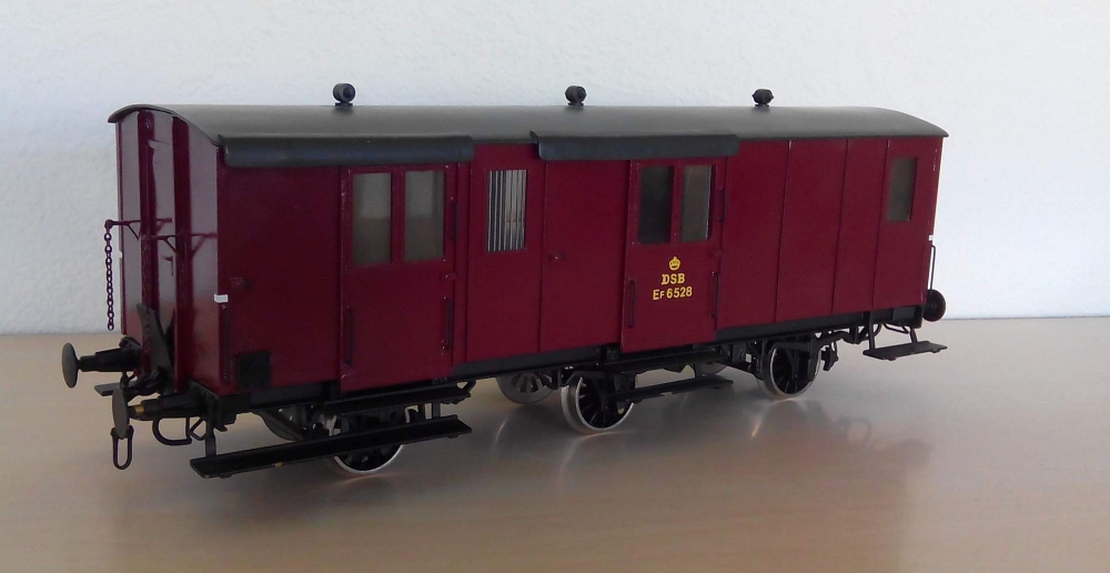

Personligt er jeg startet forfra og i en lidt større skala, men jeg nyder at nørkle og få lige det jeg ønsker. Noget bygget helt fra bunden, andet semi-byg (industri og fordansket). Heldigvis er noget også fremstillet og købt hos de meget mere professionelle (nogle lokomotiver og vogne), der hvor mine evner er sluppet op for lang tid siden.
Så har du ikke det du ønsker kom i gang, det er hyggeligt og spændende. Du kunne jo starte med at prøve at gøre GULF tankvognen så korrekt som muligt ved at begynde at skære vanger af i midten etc.

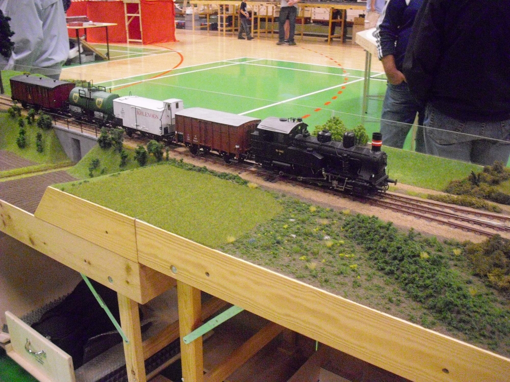

Herunder lidt i ”min skala” i spor 1. Det er til at ta´og føle på!

af Steff, 25/1 2019, 21:53 (2293 dage siden) @ Morten Flindt
Om man kan lide moderen eller datteren (hvorfor ikke begge?) er vel op til ens egen standard og hvilke grænser man selv sætter (om modeltog altså!!!!!).
Men jeg synes nu det er absolut helt iorden at der bliver gjort opmærksomt på, når en ny model – eller hvad det nu viser sig at være – ikke lige er det den udgiver sig for at være modeljernbanemæssigt. Altså at den på flere punkter har større uoverensstemmelser med 1:1 forbilledet. Det være sig undervogn, tank størrelse og evt. antal tank svøb, påfyldningsdomer, rangerplatforme/tårnbremser og nok ikke mindst en så tæt på korrekt bemaling, beskriftning, logo og tekniske- og andre informationer på diverse plader etc. Og en mulighed for at kunne konstatere dette, er vel at man har en interesse og viden om forbilledet; det er da en nødvendighed.
I tilfældet her kan vi så også lære, at selvom det er et respektabelt og anerkendt fabrikat, kan der sagtens snydes på vægten for at sælge. Og netop DETTE vil en almindelig køber uden interesse for forbilledet ikke vide, hvis ikke der bliver gjort opmærksomt på dette som her.
Men igen, hvis en køber synes det er en flot tankvogn til hans/hendes bane hjemme er det vel selvfølgelig iorden. Det er altså så bare ikke en MODELJERNBANE tankvogn hun/han køber, men en vogn, hvor der på væsentlige punkter mangler overensstemmelse med det opgivne forbillede.

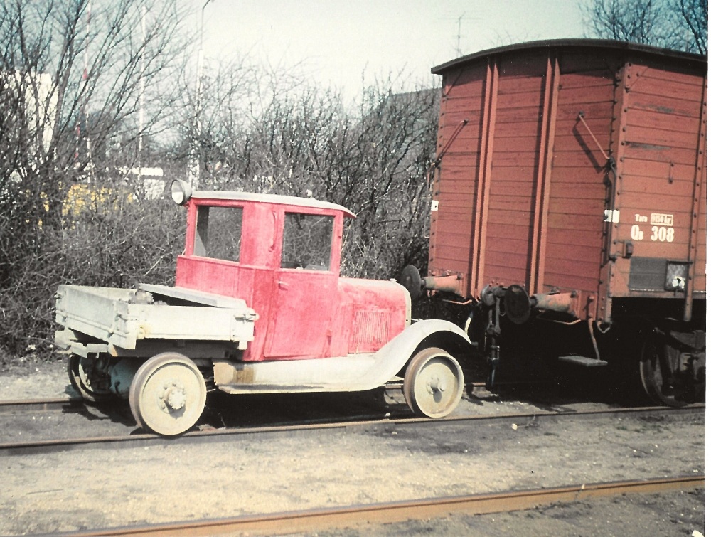

Herunder en bilmodel af en Rolls Royce, den er sort og har motoren forrest :-)

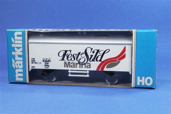

Her er (endnu) et supertilbud, hvis man ikke interesserer sig så meget for 1:1. ;-)

På den anden side er der vel ikke noget i vejen for at kommentere (og informere om), når producenterne udsender ikke korrekte modeller. Märklin reklamevogne (til "samlerne") ved vi hvor vi har, men mange regner fortsat (eller regnede) med, at Brawa er i en anden liga.

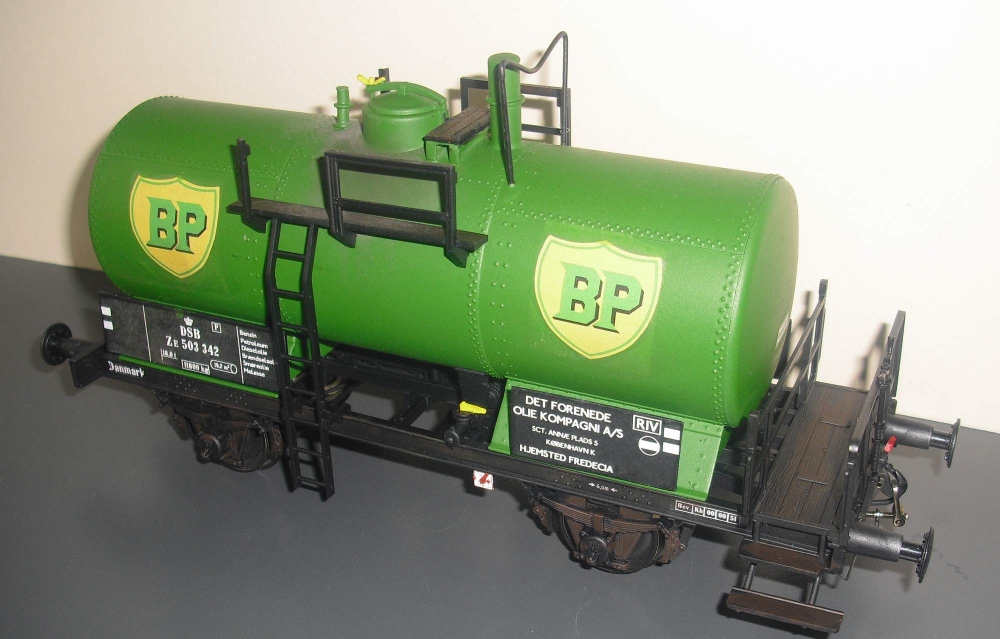

Men GULF-vogne skal såmænd nok blive solgt. Modellen er god og påskrifterne fine .... men det er ikke en model af en vogn, der har kørt i virkeligheden. Havde Brawa så bare givet den et vognnummer, som havde kørt rundt i 1:1 .........
En anden Brawa-vogn som man også kan lade være med at købe:

af Thomas Albøg Olsen @, 19/4 2019, 01:34 (2209 dage siden) @ Svend B J
For at undgå at denne tråd eksploderer igen, vil jeg indledningsvis bemærk at jeg er enig i at BRAWA med mellemrum har sendt nogle fantasimodeller på markedet.
Det hører heldigvis til sjældenhederne, og generelt syntes jeg at BRAWA´s modeller er solidt og grundigt modeljernbane håndværk – prøv f.eks. at betragte deres hjulsæt, trin og andre små detaljer – det kan vist ikke gøres meget bedre, og køreegenskaberne er fortræffelige. Det er i øvrigt også forholdsvis svært at beskadige rangertrin og andre små detaljer på BRAWA´s modeller, det samme kan man ikke sige om de fleste andre fabrikater.
Er man meget nøjeregnende er modellen af GULF Oil vognen en fantasimodel, men kun hvad angår vognens nummer. Havde BRAWA valgt at give vognen nummer ZE 503 160 havde modellen passet acceptabelt på forbilledet, en 19.240 liter tankvogn bygget af Scandia 1946 og med en svejset tank fra Kastrup Maskinfabrik. Længde over puffer 8,46m og akselafstand 4,5m helt som BRAWAS tidligere modeller fra Dansk Shell A/S. Gulf vognen blev udrangeret i 1966 og fik ikke UIC påskrift.
Der er kun en enkelt afvigelse på modellen, som man kun bemærker hvis man ser modellen tæt på. Sadlerne til tanken på BRAWAS model er forbundet med et forbindelsesstykke, som går en smule rund om tankbunden. Det gør forbindelsesstykket ikke på ZE 503 160 – og det syntes jeg er til at leve med. Jeg er derimod spændt på farven, i kataloget ser den jo noget falmet ud. Vi er jo ikke forvent med moderne vogne fra GULF, så med et nyt nummer lukker vognen et hul i rækken af danske tankvogne.

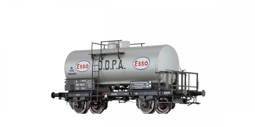

Derimod er DSB ZE 502 282 ESSO / DDPA BRAWA-artikel nummer 48856 grebet ud af den blå luft. Hoveparten af ESSO-vogne af denne type havde en akselafstand på 4 meter. Vogne med 4,5 m akselafstand var af typen Tatar og med en 24.000 liter tank. Det er den model Dekas kommer med i løbet af 2019 – så det glæder jeg mig til.

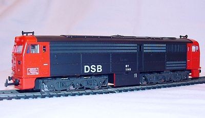

Hejsa,
Er man meget nøjeregnende, er nedenstående model en fantasimodel, bortset fra lokomotivets litra og nummer (om end ikke skriftsnittet), der og så er fantasi). Modellen er solidt og grundigt modeljernbanehåndværk, ja formentlig mere solidt end Brawas. Det er forholdsvist svært at beskadige den, selv under hårdhændet leg, og prøv f.eks. at betragte hjulsæt, trin og andre små detaljer, som passer acceptabelt til forbilledet. Det kan sikkert godt gøres bedre men er en udmærket model til sin målgruppe.
Dine taleksempler ved jeg ikke, hvad skal bruges til, men jeg vælger jo heller ikke mine modeller ud fra hovedmålene og skitserne i DSB's driftsmaterielfortegnelser, så det kan være derfor. Vil man have sådanne modeller, er det naturligvis helt legitimt. Det er fint nok, at folk blot er nøjeregnende og ikke meget nøjeregnende. Det skal de have lov til. Det forekommer mig så til gengæld at være temmelig opstyltet og naragtigt at gå ind i en debat med folk, der har et skarpere blik på modeller og vælger dem ud fra helt andre præmisser, end man selv gør, især hvis det sker i den naive tro, at ens argumenter for acceptabel standard kan overbevise dem. Det kan de ikke og man opnår i bedste fald kun at blive til grin.

Det kan sikkert godt gøres bedre men en udmærket model til sin målgruppe.
Ja, det har Tikøb da prøvet på.

af Torben Z. ⌂, Vallensbæk, 20/4 2019, 10:12 (2208 dage siden) @ Morten Flindt Larsen
Hej.
Jeg kan desværre ikke hjælpe med et svar på producenten af overdelen til en F-maskine.
Men en F-maskine på en Märklin 3029 kom allerede omkring 1980 - det var TOGBØRSEN i Roskilde.
Senere dukkede der modeller op hos diverse forretninge rundt om i landet.
Den bedste model kom omkring 2005 da SVEVA (Sven Varmdorf) vha. sine kontakter fik skaffet nogle SBB T3 til landet.
Det var formentlig på baggrund af en forespørgsel fra TIKØB (Kim Møller), da hans overdel passede på underdelen til det svejtsiske lokomotiv - en omtale af denne model kan ses HER (nederst i denne omtale findes der nogle F-maskiner).
De seneste F-maskiner kom for en del år siden på en 3029 undervogn med Delta og solgt i den originale 3029 emballage - om dette intitiativ skyldtes TIKØB eller TRINBRÆTTET vides ikke.
Torben Z.

af pediHg, 20/4 2019, 21:54 (2208 dage siden) @ Torben Z.
G' aften
jeg havde engang en sådan Tikøb F-maskine og den passede til behovene dengang.
Som med al anden modelbane, er en hvilken som helst model en del af en større helhed -eller fiktion om man vil.
vh pediHg
Når vi taler modeller af tankvogne, må man (stort set) altid gå på kompromis. Havde Brawa så bare udsendt vognen som en epoke III model med et mere korrekt nummer (ZE 503 160), vil mange (de fleste?) nok kunne leve med det. Omvendt er det ikke så vanskeligt at omlitrere den, hvis/når det rigtige vognnummer kan findes, f eks hos KM Text
