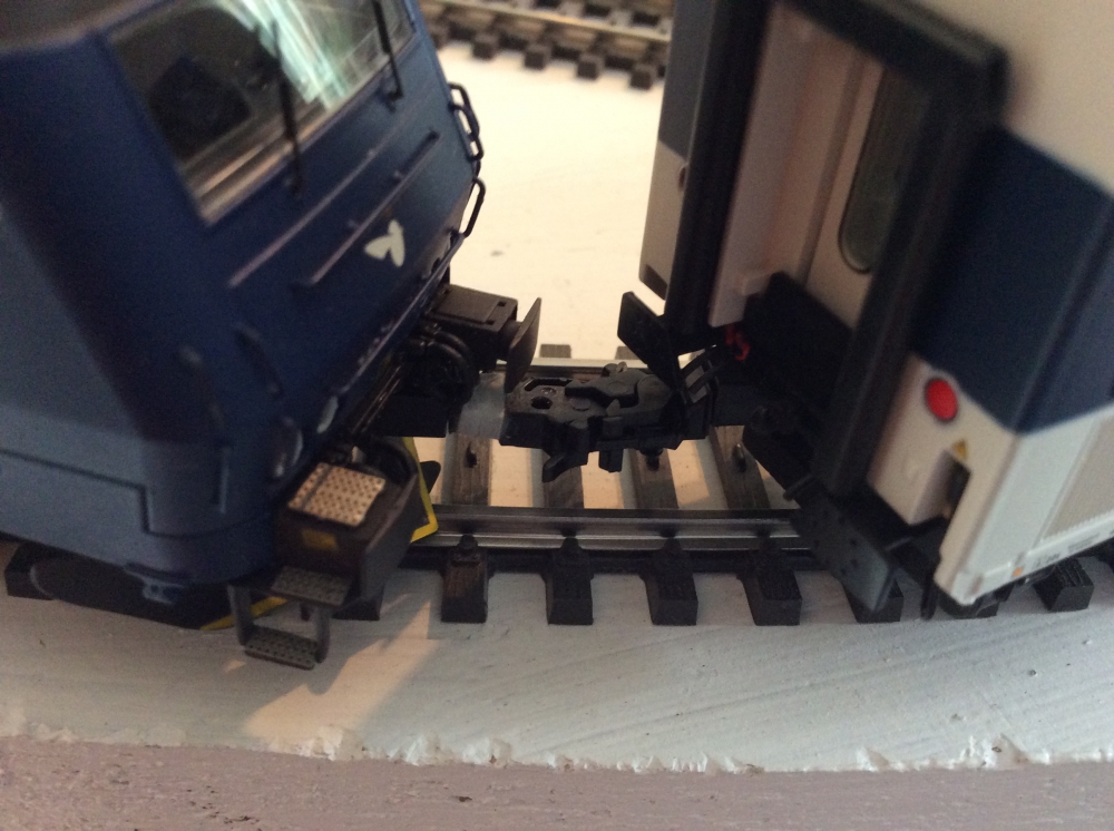

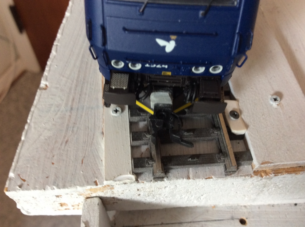

Hvis man kan leve med et kompromis, kan Fleischmann kortkoblinger bruges på McK s ME. Der er sat 3 mm plastkart ind i koblingen, mindre kan måske være nok. Det er et mini sporanlæg med legetøjsspor jeg har kun R 360, ME og DD stamme kører gennem sporskifter og englænder uden problemer. Og så lidt teori, har ikke prøvet det, hvis der bliver bliver taget lidt af kulissen bagende og sat en lus i foran så en kortkobling kommer lidt længere ud. Der jo mange der bruger samme kobling på alt martriel.
[image][image]
