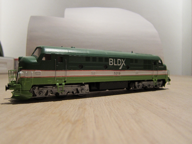

[image]Hej Alle
En aften jeg sad og kedede mig kom der dette ud af det. Beklager den lidt dårlige billede kvalitet, men det er den mulighed jeg pt
Mvh Mikkel

Den ser flot ud. Hvor lang tid brugte du på den? Og hvad er grundmodellen?
MVH Torbjørn

Jeg synes du skal kede dig noget mere:-) , sikken dog en flot model og tak fordi du delagtigjorde os andre i dit kedsomhedsprojekt.
Glæder mig til at se hvad du laver næste gang du keder dig!

Billedekvaliten er i hvert fald god nok til at vise, at det er en ualmindelig nydelig model du har begået der.
Det må være på en Heljanoverdel fra Togdillen?

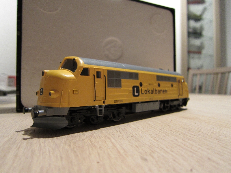

Hej Steff og andre - tak
Jo jeg har skam kedet mig noget mere.
Jeg kan afsløre at der også er nogle Blå med hvid stribe og gul kant på vej.
Mvh Mikkel
