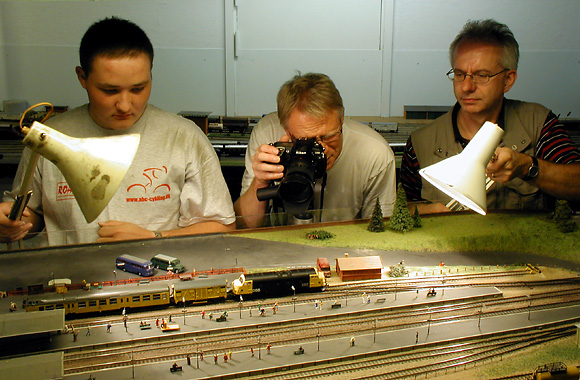

Jo mere varmt lys man kan skaffe, jo tættere kommer man på sollyset. For at undgå uønskede skygger på anlægget, bør man anvende mindst to glødelamper lysende fra hver sin side, og her er arkitektlamper glimrende (se billedet). Hvis der stadig ikke er nok lys, kan man rette sin blitz mod loftet og på den måde tilføre mere indirekte lys til lokalet.
Brug aldrig blitz direkte mod motivet, idet forgrunden bliver for lys og baggrunden for mørk. Endvidere kommer der en mængde reflekser i alle blanke overflader, og sidst men ikke mindst så er lyset koldt og skarpt, hvilket ser unaturligt ud.
Opstilling til modeljernbanefotografering
De bedste modeljernbanebilleder får man, hvis man anvender stativ og ”varmt” lys i rigelige mængder.

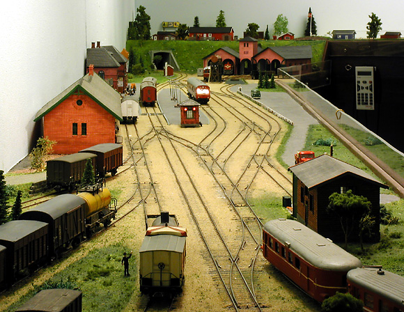

Den nemmeste måde at fotografere sådan er at lade automatikken i kameraet styre lukkertiden, således at kameraet selv lukker, når det har fået tilstrækkeligt meget lys. Alternativt kan man selv sætte lukkertiden til for eksempel 1 sekund, som er anvendt til at optage nedenstående billede.
Odder station
Her er et eksempel fra Modeljernbaneklubben H0´s anlæg i Albertslund, hvor de i artiklen nævnte teknikker er anvendt. Havde lyssætningen været mere jævn, var billedet blevet endnu bedre.
