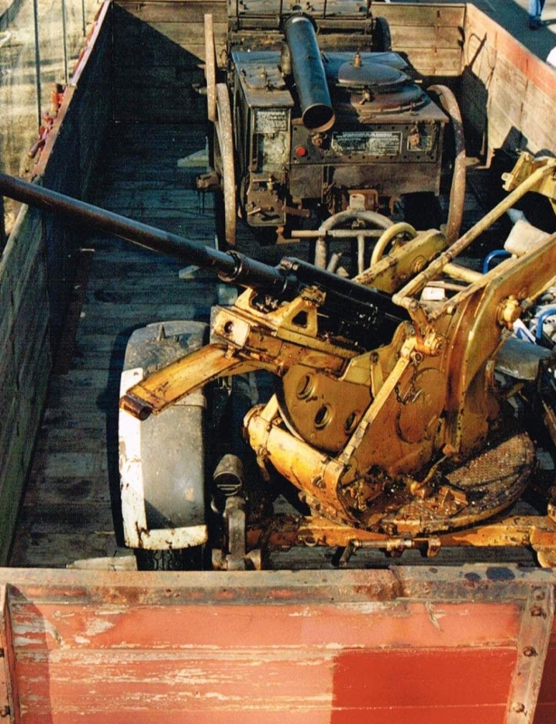

Herunder et slidt indre af en vogn i den allersidste tyske "Særlige transport" med en 2 cm luftværnsmaskinkanon og en gullasch kanon.

Tak for beskrivelsen og det herlige billede. Billedet viser lige det jeg havde forestillet mig med hensyn til det indvendige. De 2 kanoner skulle vel til skrot.

Nix, de blev ikke skrottede, det er nemlig Tøjhusmuseets! Den første (gule lavet) er en 2 cm. luftværns maskinkanon, den anden en "gullasch-kanon", der er en kogevogn (her hestetrukken), hvor maden blev færdiggjort i nogle store "gryder", der blev opvarmet v.h.a. kul/brænde. Civilforsvaret (de civile beredskab) har dem den dag i dag, dog som gasbrændere.

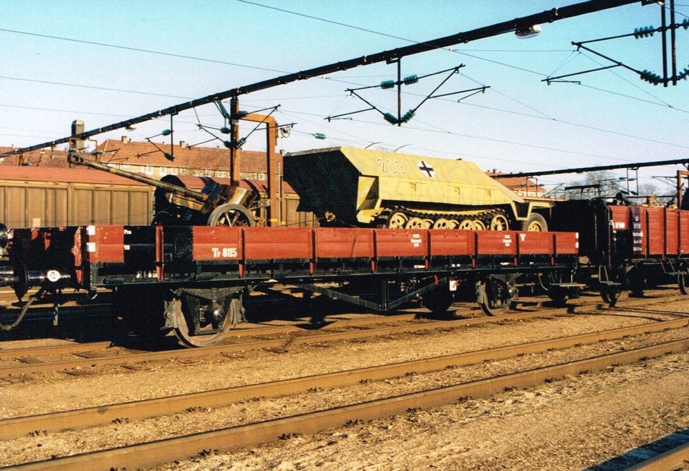

Den "sidste værnemagtstransport" kørte faktisk i 1995 fra Godsbanegården i København med R 963 som togmaskine og til Odense i anledning af en særudstilling om jernbanerne under besættelsen. Foruden denne vogn var der en lavsidet godsvogn med en Halvbælte (SKf 251 vistnok) traktor og en 6 cm PAK (Panserværnskanon) samt en tankvogn fra "Kriegsmarinewerft Wilhelmshaven". Som ledsagevogn en rød Au (udflugtsvogn). Her sad transportofficeren og overvågede at det hele gik rigtigt for sig. Desuden en mængde journalister der skulle dække turen. De brugte tiden på Gl. dansk og indholdet af det konsumerede var = indholdet af det der blev skrevet, og der blev skrevet MEGET.
I følge udlånskvitteringen fra Tøjmuseet var der tale om en Sd Kfz 251 og en 7,5 cm Pak 40.

af Steff, 13/12 2017, 22:43 (2514 dage siden) @ Ole Dinesen
Kære Ole!
Du har helt ret m.h.t. udlånskvitteringen. MEN vi tabte åbenbart 1½ cm fra lageret på Holmen og til Odense. For skægs skyld målte vi efter og den var faktisk KUN på de omtalte 6 cm. Og DET blev så kontrolleret med mere korrekte måleinstrumenter. Og jeg tager altså ikke gas på dig. Det blev også beklaget til Direktør Frandsen da han besøgte udstillingen senere, at der var tabt de 1½ cm.
Hvids du ser på lavetten ligner det heller ikke en 7,5 cm. PAK/40.
Uden dengang og senere at have tænkt over det, KUNNE det jo være "Beute Waffe".
I anden forbindelse har jeg hørt, at 251´ern er udlånt til en PRIVAT, der ligger og køre rundt i den til diverse opvisninger -uha hvis rigtigt, synes jeg. Men det er jo en anden snak.

af Steff, 13/12 2017, 22:57 (2514 dage siden) @ Ole Dinesen
Ole, jeg tror sq at det er en PAK 38! Altså ovenikøbet kun 5 cm.
