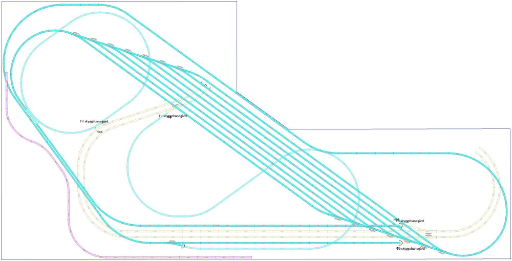

Efter flere års tilløb, skal det nu være!
En ny modeljernbane skal bygges op helt fra bunden. (Den forrige, som aldrig nåede at blive færdig, måtte pilles ned, da min datter pludselig flyttede hjem igen...)
Jeg har brugt en del tid med blyant og viskelæder - næsten mest det sidste - men har nu, med stor fornøjelse, benyttet mig af programmet "SCARM".
Jeg har forsøgt at lave en bane der både kan tilbyde løbende kørsel, og/eller nedkørsel til skyggebanegård. Jeg har lavet det med højreløb, med en lang svang stigning fra skyggebanen, og et mere brat fald ned til skyggebanen.
Skyggebane er markeret gul.
Selve banen er grøn.[image]
Da jeg, som sådan, er novice udi design på denne måde, er jeg meget spændt på, om nogle af jer mere garvede kunne komme med lidt kommentarer, rettelser, etc. på mit layout.

af Gæst @, 2/10 2021, 13:58 (1319 dage siden) @ MBen
Omkring remise og drejeskive. Hvis den er placeret sådan, at du hovedsageligt kommer til at se den fra bagsiden, eller skråt bagfra, er det svært at nyde synet af den i funktion, med lokomotiver der kører ind og ud af remisen osv.

af bygger01, Herning, 2/10 2021, 18:56 (1319 dage siden) @ MBen
Baseret på den første tegning
Du burde oplyse, om det er H0, hvilke skinner der er anvendt og størrelse på rummet !
Jeg tror, at det er Märklin M eller C skinner, men hvis det ikke er tilfældet burde du udnytte flexskinner.
Desuden om hvilke max. toglængder, der skal køres med
Der synes mest at være tænkt persontrafik !
Personlig synes jeg, at spor, der er parallel med kanter, ikke er videre pænt, og kurver der er 90 grader og igen følger en ny kant med 90 grader, det er næsten endnu værre.
Du kunne også starte en kurve med en større radius og slutte med større igen
Så har du lavet en bane, hvor du kører ud af den store station i den ene ende og så kører du ind på samme fra den anden ende, så bare rundt og rundt. Hvor det findes i verden ?
For mig er et remiseområde tæt ved hovedstation, men du sender loko'er ud på hovedstrækningerne til mindre sækstation, og med en mærkelig mulighed med et reservespor ud i hovedsporet, så jeg synes, at remiseområdet med forsyninger, skulle være tilknyttet den store station.
Den store station er OK, hvordan med indkørslen fra den lille station oppe i himlen
Ideen med en rutchetur ned i skyggebanegården er vel OK.
Og hvor skal byen være ..
Fordelen med at lege med modeltog er, at det er en selv, der bestemmer alt, men nu har du spurgt !
Jørgen Steffensen

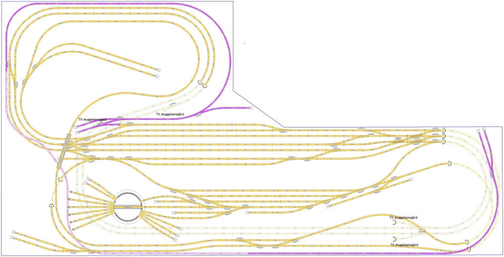

af MBen, 14/11 2021, 15:34 (1276 dage siden) @ bygger01
Der er gået lidt tid siden sidst, men jeg har ikke været passiv! Jeg har taget jeres forskellige gode råd op til overvejelse, og også søgt på diverse sider på internettet for inspiration.
I den forbindelse havnede jeg på en tysk hjemmeside https://www.weberbueren.de/ Her har Freidel Weber skabt - i mine øjne - en fantastisk modeljernbane. Jeg har slet ikke lige så meget plads, men jeg har forsøgt - med kraftig inspiration - at genskabe en fordansket og kraftigt nedskaleret version af hans bane. Dette er vedhæftet.
Tanken er en bane i 3,5 lag. En decideret skyggebanegård, et mellemlag, selve den synlige bane, og en lokalbane, der i den østlige del af banen, ender i en station i en del af byen der er hævet lidt.
Den nordlige del tænkes hævet let i midten (vi er jo i DK), med lidt industri. Mellem stationsspor og rangerbanegård tænkes station med lidt by placeret, ligesom der bliver lidt plads syd for rangerterrænet til lidt by/industri/land. Den østlige del, hvor sporer bliver dækket af et let hævet terræn, skal der ligeledes placeres lidt by.
Plads er jo altid et "problem" i sådanne situationer, og mine skrubler ved dette layout er:
1. Der er ikke helt tilgængeligt alle steder på layout'et ved eventuelle problemer, som afsporing, lokomotiver der sætter sig fast, etc. Det "blanke" stykke i den vestlige del af banen er ubebygget, da der er tiltænkt adgang til dels et at kunne komme til et vindue, dels at kunne nå ind på banen derfra.
2. Er der for mange spor? Og som følge deraf, er der for lidt plads til by-miljø?
3. Er skyggebane-layout blevet lidt for kompliceret?
Hvad syntes I?
